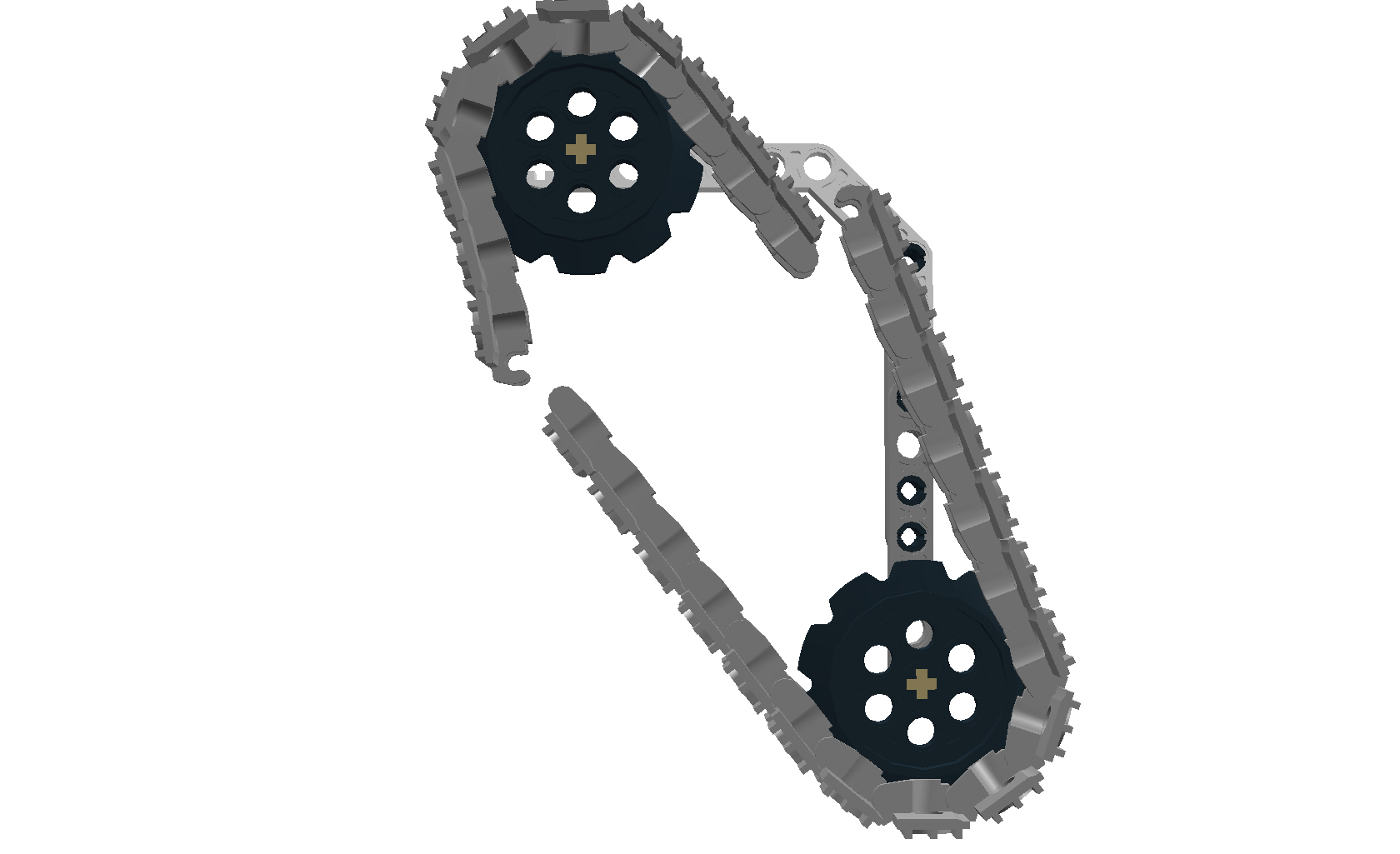

Помогите, пожалуйста, чайнику, советом или делом.
Сделали с ребёнком достаточно оригинальную и простую модель стреляющего танка на Mindstorm. Как все современные дети ребёнок мечтает выложить ролик в интернет с инструкцией. Много намучился с LDD при составлении отдельных узлов схемы, но вроде всё решили, кроме одной проблемы - нужно сделать гусеницу из нестандартного (нечётного) числа звеньев - 27.
Упрощённая схема роликов на рисунках:
Если начинаю натягивать гусеницу полностью вручную не удаётся замкнуть последнее звено с помощью Hinge Align Tool или вручную. Пробовал допилить готовые решения: viewtopic.php?f=133&t=55465&p=492191
Но не понимаю, как можно развернуть ролик вместе с траками, чтобы опять таки замкнуть цепь. Очень прошу помочь советом, или доделать модель:
http://www.ambal.ru/private/Caterpillar01.lxf
Заранее благодарен за помощь и советы!

К сожалению, создание гусениц в LDD - процесс сомнительного удовольствия.
Я делал так:
- сначала выкладывал из звеньев нижнюю поверхность;
- потом подгонял колёса поверх них;
- затем начиналось веселье с поворотами звеньев вручную.
Очень нудно, но особо выбора не было.
Но это было для "мелких" траков, а для этих не знаю прокатит ли.

Когда я открываю LXFML файл, то вижу, что элементы позиционируются с точностью 14 знаков после запятой. Если для того чтобы замкнуть последнее звено нужно подобрать положение 27 элементов с такой точностью, то задача вручную не решается. Или я чего-то не понимаю?
Может есть какое-то численно-геометрическое решение? В LDD же можно задавать числовое значение угла поворота звеньев.
Так же непонятно, почему после одевания траков на звездочку в LDD звёздочка перестаёт поворачиваться. Это как-то лечится? Хотелось натянуть траки "на глазок", а затем поворотом звёздочек "натянуть" гусеницу и поставить траки на место. Ну как это делается в физическом мире. В LDD это как-нибудь реализуемо?

В моём случае было проще:
а) лишние звения добавил;
б) оставлял зазор между гусеницей и колёсами;
в) углы поворота подбирал симметрично - с обоих концов шасси.
Так постепенным перебором оно замкнулось.
Т.е. я себе ставил задачу сделать хоть как-то. Вышло кое-как, но издали смотрелось терпимо.
Ваша же цель выглядит сложнее.

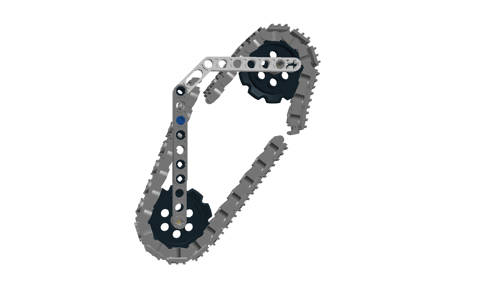

Видимо, у реальных деталей очень большой люфт. В LDD лучшее, что у меня получилось:
lxf, если вдруг понадобится: https://yadi.sk/d/ODAnRZ8L3UGbyW

#9 Сообщение GeorgeVB » Вт апр 10, 2018 11:07 pm
У меня получилось чуть лучше, но всё равно недостаточно
https://yadi.sk/i/OXcyuGg93UJ6y6
