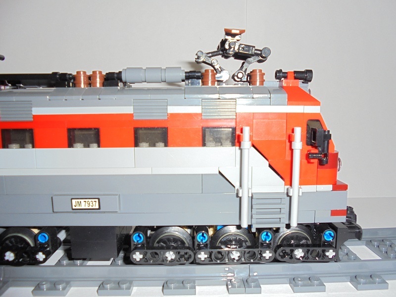

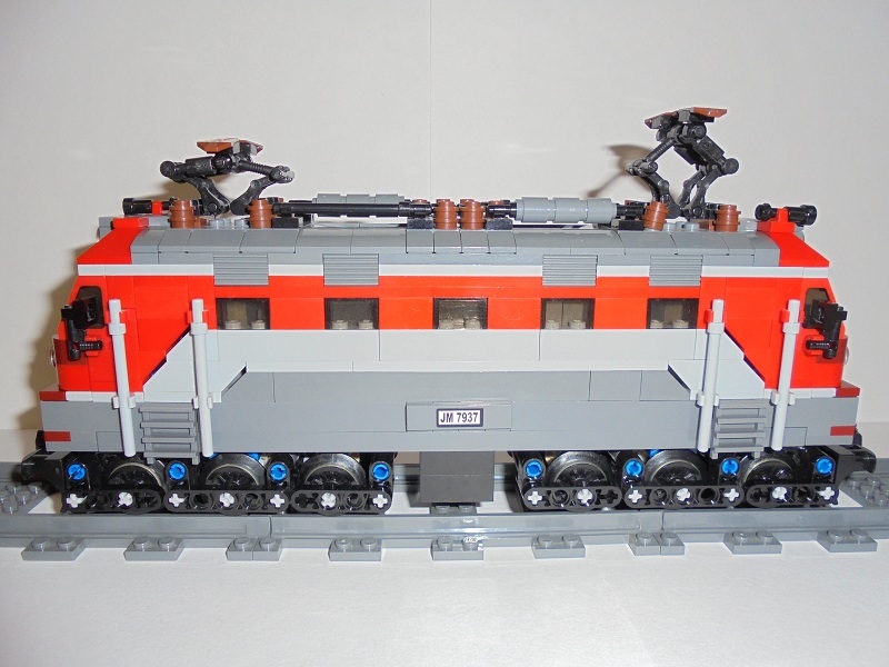

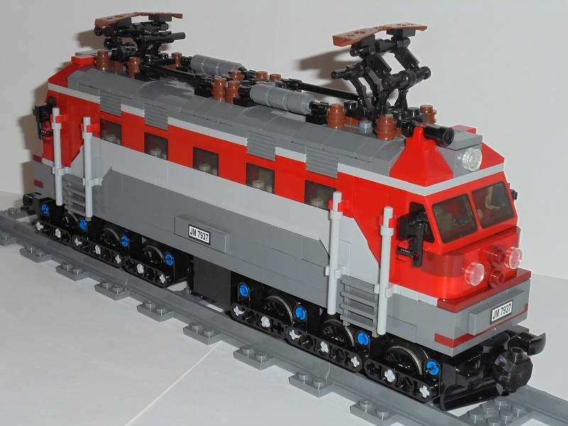

Вид сбоку
Вид вполоборота

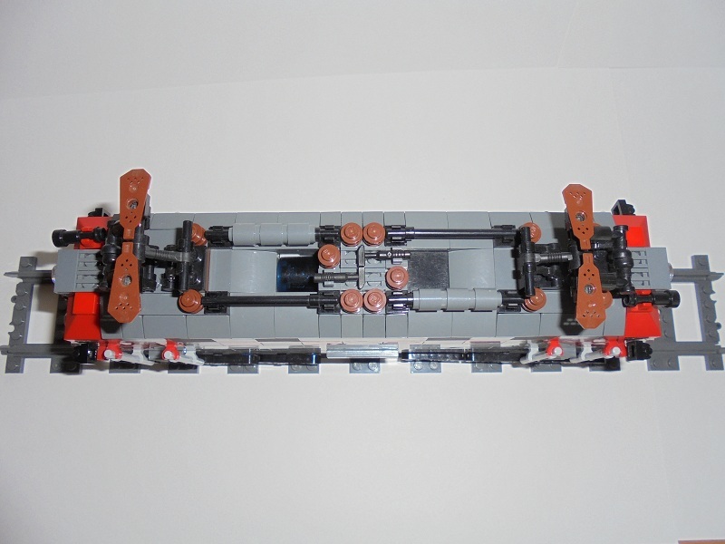

Вид сверху, черный прямоугольник 2х2 является кнопкой включения питания

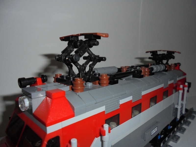

Токоприемник поднят
Токоприемник опущен
Токоприемник, вид вполоборота

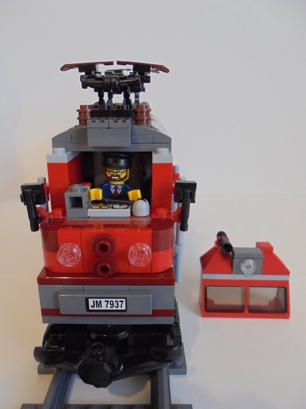

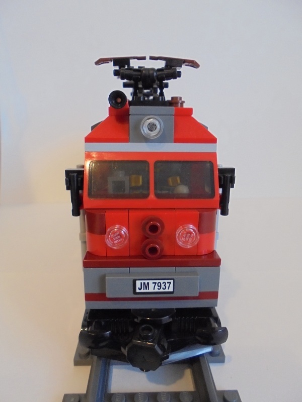

Вид спереди

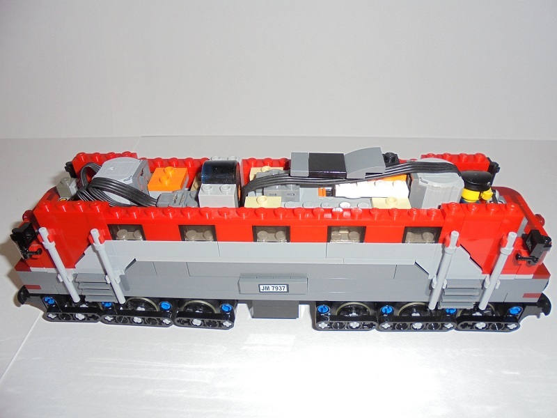

Для доступа в кабину снимается часть крыши с лобовым окном

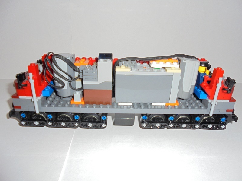

Для доступа к блоку питания необходимо серьезно разобрать крышу локомотива,
легкий доступ к ББ (без существенного ухудшения внешнего вида и пропорций) сделать не удалось

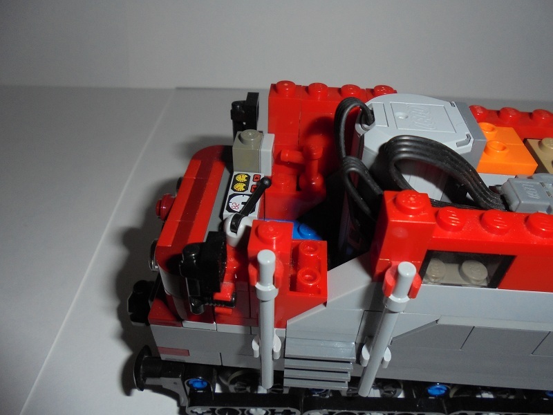

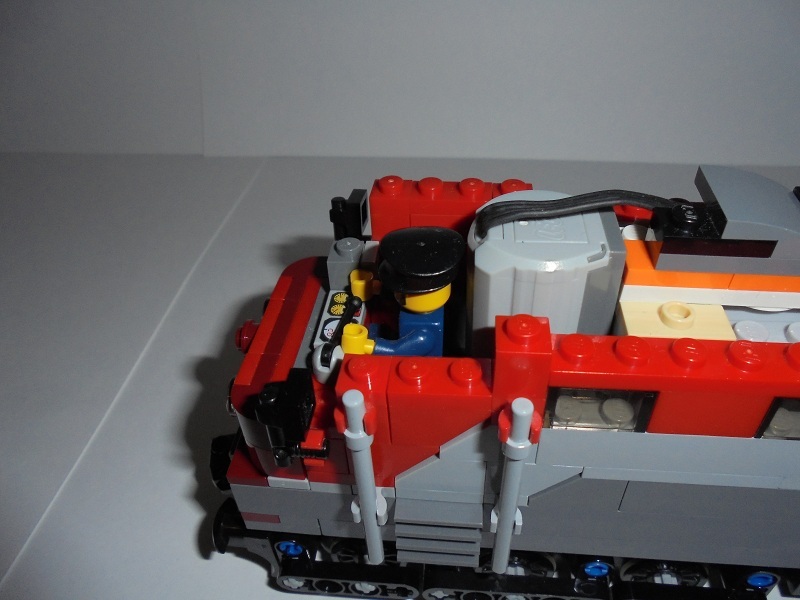

Кабина с машинистом,
задней стенкой кабины является малый электродвигатель
Вторая кабина,
в каждой кабине контроллер тяги, панель приборов, скоростемер, тормозной кран

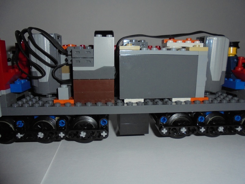

Компоновка электрических элементов модели очень плотная
Пришлось сместить блок батарей на полштырька для размещения проводов

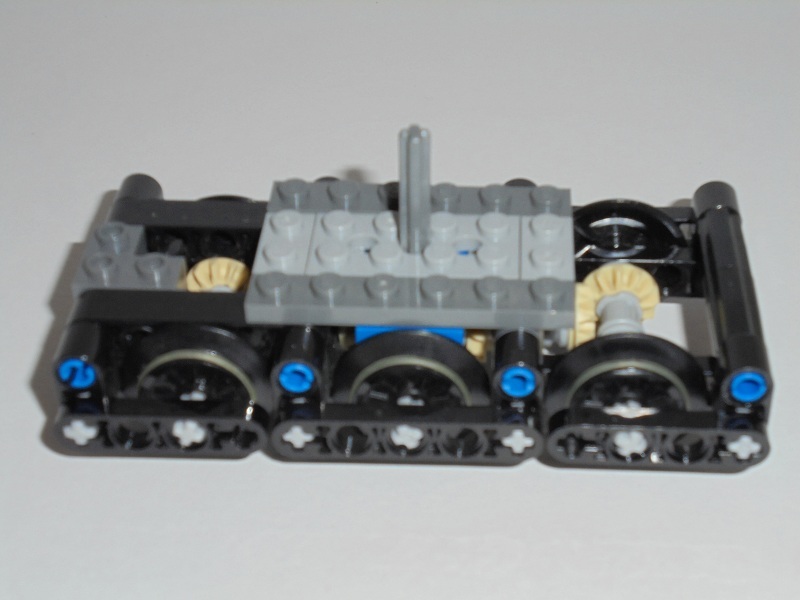

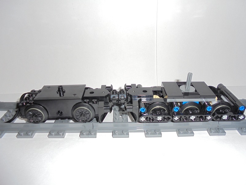

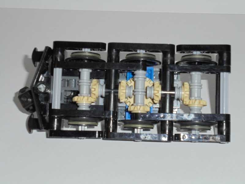

Тележка, вид снизу,
все три тележки оси ведущие (схема привода аналогична тележке модели 2ТЭ116)

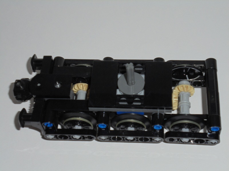

Тележка, вид сверху,
применена смешанная конструкция из систем и техник деталей
Применение в конструкции тележек техник и систем деталей позволило создать полноприводную трехосную тележку,
которая по высоте соответствует стандартной двухосной моторной тележке
Вот такой ВЛ60 получился у меня,
когда держишь его в руках, или он бежит с составом по рельсам,
то выглядит весьма достойно несмотря на цветовую схему и 6-ти штырьковый масштаб
Скорость движения модели на максимальной тяге примерно соответствует скорости локомотива со стандартными тележками
на 2-3 позиции контроллера из 7 возможных - конечно не впечатляет в сравнении, но в составе с товарняком выглядит нормально
