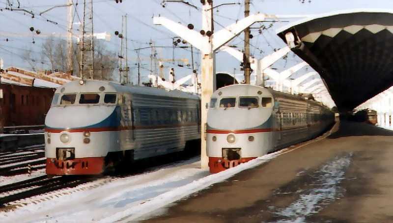

Здравствуйте!
Сегодня в наше виртуальное депо прибыл легендарный ЭР200.
Справка об обигинале с сайта: http://emupages.ru/
"Общие сведения:
Электропоезд ЭР200 постоянного тока напряжением 3000 В с конструкционной скоростью 200 км/ч предназначен для эксплуатации на линии Ленинград - Москва. Это первый отечественный скоростной электропоезд.
В 1967 году было утверждено техническое задание на электропоезд. Впервые в отечественном электровагоностроении была поставлена задача применение совершенно новых технических решений: тележек с пневматическим центральным подвешиванием, дисковым и магниторельсовым тормозами, облегченного кузова из алюминиевых сплавов с обтекаемой формой головной части, современного тиристорного регулирования тяговых двигателей в режимах тяги и реостатного торможения с электронной противобоксовочной и противоюзной защитой, оригинального двухступенчатого автоматически регулируемого токоприемника. Предусматривалось применение на электропоезде многозначной автоматической локомотивной сигнализации, автомашиниста, кондиционирования воздуха, информационной системы в пассажирских салонах, бара-буфета.
Головной разработчик электропоезда – Рижский филиал ВНИИ вагоностроения (РФ ВНИИВ), изготовитель электропоезда – Рижский вагоностроительный завод (РВЗ). В разработке и создании электропоезда принимали участие более 50 научно-исследовательских институтов, проектных организаций и заводов.
Опытный 14-вагонный электропоезд ЭР200-1 изготовлен в декабре 1973 года. В 1988 году изготовлены два дополнительных головных вагонов ЭР200-1. В 1991-94 годах изготовлен 12-вагонный электропоезд ЭР200-2. Таким образом, в общей сложности были изготовлены 28 вагонов ЭР200, в т.ч. 6 головных.
Схема формирования поезда:
Первый опытный электропоезд был изготовлен в составе из двух головных (Г) и 12 промежуточных моторных вагонов, головные вагоны немоторные. Моторные вагоны (М) попарно объединены в двухвагонные секции, электрические цепи двух соседних моторных вагонов соединены попарно и имеют общий для восьми тяговых двигателей комплект пуско-тормозной регулирующей аппаратуры. На одном из двух моторных вагонов в секции установлен токоприемник (Мт).
Моторные секции электропоезда ЭР200 могут быть приведены в движение только совместно с головными вагонами, на которых расположена основная аппаратура управления. Поэтому минимальной движущейся единицей ЭР200 является состав, включающий в себя головные вагоны, моторный вагон с токоприемником и моторный вагон без токоприемника.
В зависимости от потребности перевозочной работы, а также с учетом нагрузки системы электроснабжения железной дороги число вагонов в электропоезде может быть 4, 6, 8, 10, 12 или 14. Таким образом, схема формирования 14-вагонного поезда выглядит следующим образом – Г+6(Мт+М)+Г, 12-вагонного поезда – Г+5(Мт+М)+Г, 10-вагонного – Г+4(Мт+М)+Г и т.д.
Приемочные испытания:
В 1974 г. поезд поступил на скоростной полигон ВНИИЖТа Белореченская — Майкоп для заводской наладки и обкаточных испытаний со скоростями до 200 км/ч...
В 1975 г. на перегоне Ханская — Белореченская впервые была достигнута скорость движения электропоезда 210 км/ч. Эти испытания показали, что основные тяговые и тормозные характеристики поезда соответствуют требованиям и по достигнутым на полигоне динамическим показателям при скоростях 200-210 км/ч он может быть допущен к продолжению комплексных испытаний на Октябрьской ж.д.
Испытания на этой дороге были проведены в 1976 г. после повторной тщательной наладки поезда с устранением отдельных дефектов, выявленных на скоростном полигоне.
Некоторые системы и конструкции электропоезда не имели достаточного запаса надежности и требовали доработки. Проверка их надежности в условиях эксплуатации, модернизация и усиление проводились в течение 6 лет.
До начала регулярной эксплуатации электропоезд ЭР200 совершил на линии Москва — Ленинград серию экспериментальных технических рейсов и с 16 ноября 1979 г. 24 пробных коммерческих рейса с пассажирами...
Запуск в эксплуатацию:
Регулярная эксплуатация началась с 1 марта 1984 г. Для электропоезда была проложена нитка с временем хода 4 ч 59 мин при минимально возможном расчетном времени хода 4 ч 39 мин. В расписании движения первых рейсов ЭР200 была предусмотрена 10-минутная техническая остановка в середине маршрута на станции Бологое для контроля состояния токоприемников."
Из-за довольно низкого ресурса оборудования вагонам электропоезда ЭР200 потребовался капитальный ремонт уже к концу 80-х годов. И если промежуточные моторные вагоны можно было выцеплять из состава поезда для ремонта по очереди, то с головными дело обстояло сложнее. В 1988 году были изготовлены два дополнительных головных вагона, позволившие последовательно провести капитальный ремонт вагонов, а чуть позже было принято решение изготовить второй электропоезд ЭР200.
Создание электропоезда ЭР200-2:
Электропоезд ЭР200-2 был изготовлен заводами РВЗ и РЭЗ в 1991 году в составе из шести вагонов. Остальные шесть вагонов были изготовлены в 1992-1994 годах по два вагона ежегодно.
Два новых головных вагона позволили сформировать дополнительный шестивагонный состав ЭР200-1. В 1993-94 годах на линию выходили три состава: ЭР200-1бис (с новыми головными) на Москву в обычном графике, ЭР200-2 (наладка, испытания), ЭР200-1 (6 вагонов) на Новгород по выходным дням.
По результатам испытаний, проведенных ВНИИЖТ в 1994 году, электропоезд ЭР200-2 не был рекомендован для эксплуатации с пассажирами. В целях обеспечения эксплуатационной надежности электрооборудования электропоезда ЭР200-2 и унификации его систем с системами ЭР200-1 было принято целесообразным провести модернизацию...
Контрольные испытания модернизированного поезда показали, что он может быть допущен к регулярной эксплуатации, и с 21 сентября 1995 года на линии работал электропоезд ЭР200-2 взамен ЭР200-1, который был отправлен на капитальный ремонт и модернизацию.
После завершения капитального ремонта ЭР200-1 в конце 1998 года оба поезда были запущены в эксплуатацию по новому графику — три раза в неделю.
Эксплуатация электропоездов:
В 1998-99 годах проводились работы по усилению инфраструктуры для сокращения времени хода скоростных поездов, была увеличена длина участков с разрешенной скоростью 200 км/ч.
В 2003 году проводился капитальный ремонт КР-1 электропоезда ЭР200-1... при обследовании 28 рам тележек было обнаружено 426 трещин.
В марте 2004 года торжественно отметили 20-летие эксплуатации электропоездов ЭР200.
В 2005 году проведен капитальный ремонт КР-1 электропоезда ЭР200-2. При обследовании несущих конструкций электропоезда также выявлено возникновение усталостных повреждений в тех же зонах рам тележек, как и у ЭР200-1.
В августе 2006 года в преддверии праздника железнодорожников электропоезд ЭР200 осуществил поездку по маршруту Санкт-Петербург - Москва за 3 часа 55 минут. Испытательная поездка показала потенциал повышения скоростей движения и уменьшения времени хода на маршруте, позволила разработать детальный план модернизации инфраструктуры, которая проводилась в 2007-2010 годах.
В 2007 году должен был проводиться капитальный ремонт КР-2 электропоезда ЭР200-1. В связи с наблюдающимся лавинообразным ростом числа повреждений рам тележек ВНИИЖТ не согласовал продление эксплуатации электропоезда на существующих тележках после проведения КР-2. Решением ОАО РЖД от 27 сентября 2006 года электропоезд ЭР200-1 был отставлен от эксплуатации для проведения углубленного обследования экипажной части. Специальная комиссия не нашла решения возникших проблем. По итогам ее работы в ОАО РЖД было принято решение не проводить очередной капитальный ремонт электропоезду ЭР200-1 и прекратить его коммерческую эксплуатацию. В 2008 году 4 вагона первого состава скоростного электропоезда были переданы в музей железнодорожной техники в Санкт-Петербурге.
Завершение эксплуатации:
20 февраля 2009 года совершил последний графиковый рейс с пассажирами электропоезд ЭР200-2, а 28 февраля 2009 года на станции Любань состоялась торжественная встреча двух поколений скоростных поездов - ЭР200 и Сапсана, где в присутствии железнодорожников и журналистов состоялся праздничный митинг в честь 25-летия эксплуатации ЭР200. За 25 лет работы электропоезда ЭР200 совершили около 4 тысяч рейсов, общий пробег поездов составил около 2,5 млн. км.
В начале 2009 года несколько вагонов электропоезда ЭР200 были переданы в музеи железнодорожной техники в Москве и Санкт-Петербурге.
Так закончилась эпоха первого скоростного электропоезда ЭР200."
В марте 20011г. два вагона ЭР200-252, ЭР200-254 и головной вагон ЭР200-107 отправлены в Самарский музей железнодорожной техники.
В 2012 году второй состав электропоезда ЭР200 в составе 10 вагонов был разделен на две половины по 5 вагонов и отправлен одновременно в два музея - Новосибирский музей железнодорожной техники и в г. Екатеринбург.
1. ЭР200
ЭР200
