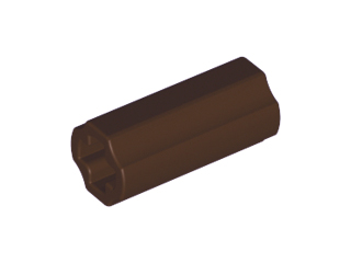

Собираем "крышечку"
Шаг 6
Собираем "ствол", сверху ставим "крышечку"
Шаг 7
Устанавливаем ствол внутрь каркаса, закрепляем. Цветочком закрываем крепление, чтобы не торчало

87994 Dark Brown 30374 Reddish Brown 6538c Dark Brown 32062 Red20482 Reddish Brown
Собираем верхнюю часть ствола
Шаг 9
Устанавливаем ствол в каркас
