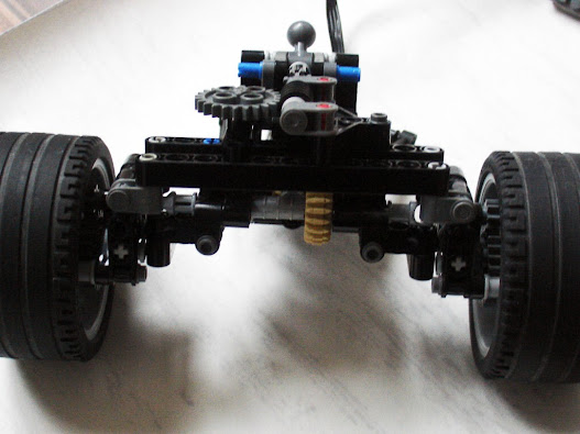

Собственно я тут экспериментировал с мини-ТТ и в ходе экспериментов построил мост, который как мне кажется подойдет для ралли. Машину целиком мне строить не хочется. Надеюсь кому-нибудь идея пригодится.
Мост рассчитана на 3-точечную подвеску. Тяги шары и уши для аммортов смотрите на фото. M-мотор располагается на мосту. Передаточное соотношение можено при желании менять в широких пределах. Рулевое жесткое, как в ТТ и рассчитано на то, что рулевой движок находится на раме. Если собрать два таких моста, то можно сделать систему с подруливанием задними колесами, используя только один рулевой двигатель (на пальцах объяснять не буду, думаю все и так сообразили).
Полагаю, все отметили что у моста отличный клиренс. Особенно для такого масштаба.
Больше фотографий можно посмотреть в здесь.

идея неплохая , но в ралли другой масштаб , и судя по отсутствию препов ортальные мосты не потребуются :D

maximus123 писал(а):идея неплохая , но в ралли другой масштаб , и судя по отсутствию препов ортальные мосты не потребуются :D
Другой масштаб? В смысле колеса 62 мм уже не катят? ;)
maximus123 писал(а):и судя по отсутствию препов ортальные мосты не потребуются :D
Не потребуются, но ведь не помешают. В большинстве видео, которые я смотрел, у многих бывали проблемы с клиренсом. Мне кажется что как-то глупо гоняться по лесу на машине, которая даже кучку листьев вынуждена объезжать. :)

по проф. регламенту - действительно должна объезжать , но колёса 94 мм никто не запрещал :D

2Low Gear
Я читал. =) Что именно не подходит по регламенту? Колеса максимальные для грузовиков, ширина моста тоже подходит. Передаточное соотношение можно выставить любое.

Мост в принципе не подходит для ралли. Портальность в ралли ни к чему, много понижающих редукторов, трехточечная подвеска тоже лишнее.
