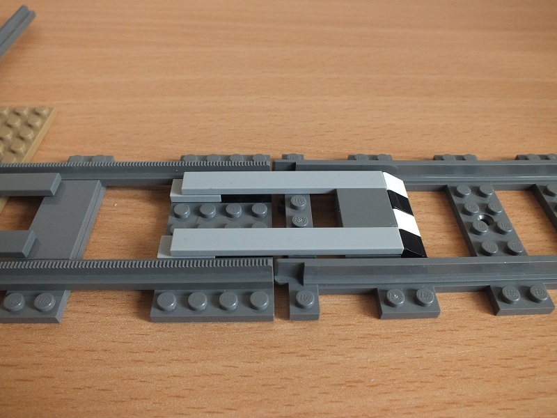

Раздобыл я необходимые детали и собрал такой перекресток:
Выглядит здорово и работает отлично! НО!!!
Но меня озадачил звук!!! У всех вышеописанных вариантов сборных перекрестков присутствует отчетливый стук...
А как говориться в народе: "Нет дыма без огня" , а у нас инженеров: нет стука без износа!!!
Начал разбираться и понял, что во всех вариантах присутствует расстояние в пол штырька между рельсами и тайлом
на который соскакивает ребро колеса когда рельс заканчивается, т.е. слишком большой зазор...
Кроме того в местах скрепления рельс между собой есть паз для ответной части другого рельса.
Если колесная пара въезжает на перекресток то левое колесо двигается до конца рельса, т.к. паз с наружней стороны,
а правое проваливается в паз, т.к. здесь как раз паз с внутренней стороны. Длина этого паза 1 штырек!!!
В итоге получаем 1,5 штырька зазор!!! - это же примерно равняется РАДИУСУ колеса!!!
Представляете зазор в полметра на настоящей железной дороге??? Это же ужас!!!

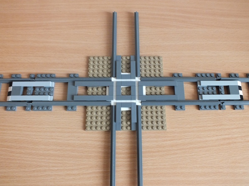

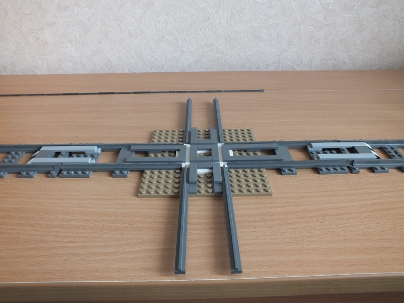

Паз на рельсе исправить невандальными способами не получится, поэтому нужно двигать тайлы к рельсам,
в итоге получилась такая конструкция:
Если присмотреться то видно что теперь нет зазора между тайлом и рельсом:
И громкого стука теперь тоже нет!!! Поезд проходит перекресток гораздо тише)))

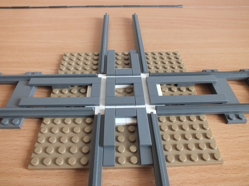

Как оказалось и этот вариант не самый идеальный, есть еще более бархатный 8)
но правда очень громоздкий :crazy:
Но я его даже из настоящих кубиков собрал, правда пришлось сгрести в него все доступные платы 2х1 с одним штырьком,
уже немного покатал поезда, теперь жду сына с английского, будем тестировать...

Тот самый громоздкий бархатный перекресток:
По сути само перекрестье поезд проходит абсолютно без стука,
ибо зазора там нет, и колеса с рельс сразу перекатываются на тайлы:
Проблема с местом стыковки со стандартными рельсами никуда не делась,
я ее просто перенес дальше от перекрестья:
Но судя по звуку прохождения поезда стало гораздо лучше - стук стал тише.
Возможно это связано с тем, что расстояние между источниками шума стало
гораздо больше, а может это чисто мое субъективное ощущение.
