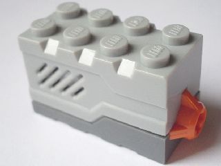

Также есть звуковой блока:
Рычание динозавра. Издаётся при нажатии на кнопку на блоке.
И маленький моторчик:
Срабатывает при нажатии на кнопку на блоке, рассчитан на малые нагрузки.
